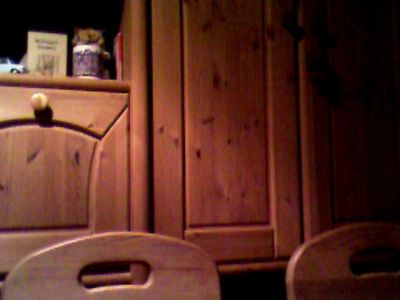

WohnzimmerschrankOk, also extrem große Lasten wird er wohl nicht tragen müssen
Ich hatte vlt auch eine andere Wahl von Holz zuhohlen: Leider bin ich mir nicht 100% sicher was das für eine Art ist. ICh finde es allerdings sehr schön und passen würde es auch. Unser Wohnzimmerschrank ist so. Wäre das auch eine Preiswerte und gute Lösung?
