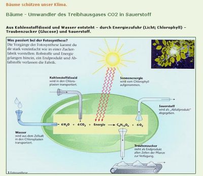

Im Rahmen der Photosynthese entnimmt der Baum das Kohlendioxid aus der Atmosphäre.
Die Formel hierfür lautet: (Photosynthese)
6 CO2 + 12 H2O (+ Sonnenenergie und Chlorophyll) -> C6H12O6 (Traubenzucker) + 6 O2 (Sauerstoff) + 6 H2O (Wasser)
Der Traubenzucker wird wiederum vom Baum verwertet, so dass das Kohlendioxid in Form von Kohlenstoff (C) im Holzkörper gespeichert wird. Der Wirkungsgrad liegt so um die 20 % (Es existieren diverse Werte in der Literatur).

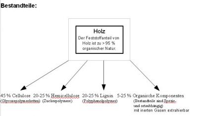

Bestandteile von Holz
Chemische Bestandteile:
Holz besteht zo > 99 % aus Luft und Wasser. (v.a. Elemente O, N, C, H). Mineralstoffe machen < 1 % aus, welche bei der Verbrennung zurück bleiben. Holz, der dauerhafte Baustoff der grössten Pflanzen unserer Erde, besteht zu über 99 % aus Luft und Wasser, d.h. aus den Stoffen Kohlenstoff, Wasserstoff, Sauerstoff und Stickstoff. Die Mineralstoffe, die bei der Verbrennung zurückbleiben, machen in der Regel weniger als 1 % des Holzgewichtes aus.
Elementarzusammensetzung:
Kohlenstoff C : 50 %
Sauerstoff O : 42 %
Wasserstoff H : 6 %
Stickstoff und Mineralien : 2 %
(ist für alle Arten sehr ähnlich)
