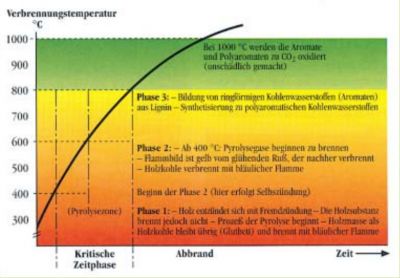

Noch ein Bild des
Noch ein Bild des Verbrennungsprozesses im AnhangBild
