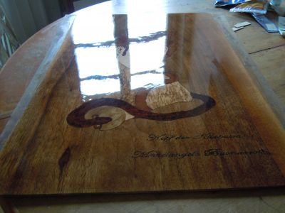

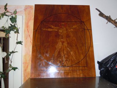

cleopatra von michelangelo
Cleopatra von michelangelo
mit schellack aufpoliert und gegen licht fotographiert
davanti
Bild von davanti

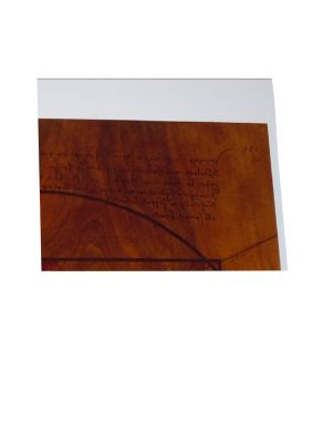

die schrift hab ich
davinci
die schrift hab ich ausgefrässt und nacher mit schlemmkreide knochenleim und pigmente gekittet, is aber noch nicht fertig poliert wie man sehen kann
weiß nicht ob man das erkennen kann?
davanti
Bild von davanti
so jetzt sollte mans sehen
so jetzt sollte mans sehen können

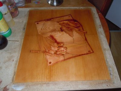

Das Bild : Sieht aus wie
Das Bild :
Sieht aus wie mit Dickfurnier was aufeinander liegt hergestellt, daher meine Frage. Oder täuscht es auf dem Bild Puzzled Puzzled
Wirklich sehr Interessante Bilder, die du da machst.
davanti
Bild von davanti
is alles ca. 2mm stark die
die oberfläche is glatt
keine reliefarbeit

wow, die sehen ja klasse aus! vor allem das zweite sieht wirklich aus als wären es dickere schichten, dadurch kommt die intarsienarbeit förmlich aus dem brett raus.
von hand geschnitten? uii, respekt, sowas ist eindeutig nichts für grobmotoriker.
bin gespannt auf weitere werke von dir.

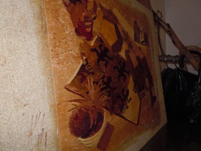

du meinst wahrscheinlich das motiv mit den händen, von m.c.escher
sieht wirklich ein bißchen nach 3d optik aus auf dem foto.
tatsächlich is alles gleich dick/stark
der effekt kommt wahrscheinlich durch die 2 verschiedenen holzsorten ( fichte und zirbenholz) und die färbung zustande

ich mach selbst auch intarsien. die methode mit der schrift einfärben ist eine tolle idee

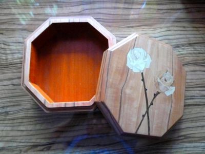

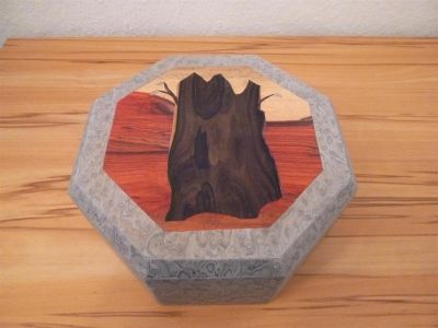

Ich behandle meine Intarsien Bilder mit Streichlack
Hier noch 2 Schmuckschatullen
Der Alte Baum
"Der alte BAUM"

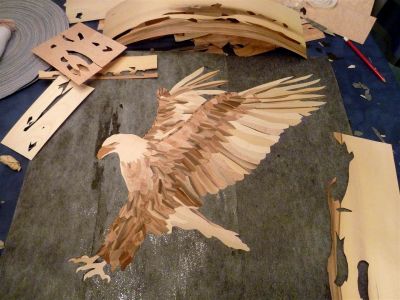

mein neustes
mein neustes Intarsienbild,noch nicht ganz fertig
www.intarsiekunst.de
Adler
