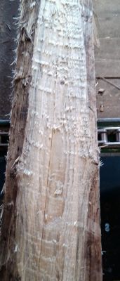

Und wo kommen diese Risse
Und wo kommen diese Risse her? Jetzt im Sommer tretten die fast bei jedem verblauten Brett auf. Liegt das jetzt an direkter Sonneneinstrahlung oder woran liegts? Im Herbst/Winter habe ich das noch nicht festgestellt.

das kann ich dir leider nicht mit 100% Sicherheit beantworten, da man auf dem Bild nicht erkennt ob es am Faserverlauf reißt oder ob das Brett so gerissen ist.
Wenn es leicht geschüsselt ist, dann liegt es am Druck der seitlichen Walzen, das sie das Brett gerade drückt und dadurch der Riss entsteht, was darauf hin deuten würde, das das Holz beim sägen zu warm wird und damit die Holzfeuchte rapide abnimmt. Da sollte man schauen ob das Werkzeug noch in Ordnung ist oder schon Stumpf oder beschädigt ist.
Es kann aber auch einen anderen Grund dafür geben, das muss man sich anschauen, bei scharfen Werkzeug und bei optimalem Vorschub und druck der Walzen. Bei der neuen Generation von Spanern ist es so, das das Holz nicht mehr von dem Spaner eingezogen wird, sondern durch die Walzen geschoben und gedrückt wird. Daher ist es sehr schwer ein genaue Aussage zu machen ohne es vor Ort zu sehen und zu beobachten.

Also Spaner haben wir. Geschüsselt war das Brett aber nicht. Jedoch stelle ich das ausschließlich im Sommer fest. Im Winter sind diese Risse bei uns nicht.
Hier nochmal das Bild in Gross.
http://img7.imagebanana.com/img/wcghrizz/Foto0078.jpg
Das ist aber nicht mit dem
Das ist aber nicht mit dem Jahringverlauf gerissen. Das sieht aus wie gebrochen, aber ohne den Ablauf der Maschine genau zu kennen und wie das Brett entsteht zu sehen, wird da glaube ich keiner was genaues sagen können.
