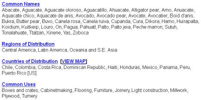

Halbweg brauchbare Fotos, die sich direkt verlinken lassen, fand ich leider keine, aber
hier sind ein paar:
(aus: Maderas de Puerto Rico = Holz aus Puerto Rico)
- leider nicht direkt verlinkbar:)
http://edicionesdigitales.info/maderaspr/maderaspr/aguacate.html#9

Hallo TonTon,
das Holz ist bekannt in der Literatur. Aber es wird so gut wie nie in ausreichender Menge Exoprtiert in den Herkunft Ländern, sondern meist Regional genutzt. Aus dem Stamm
wird das sogenannte Avogato- oder Persea-Fett gewonnen, was man zur Herstellung von Seife nutzt. (Die Aussage ist schon etwas älter, kann sein das man es nicht mehr zur Seifenherstellung nutzt, da müsste man neu recherchieren )
Da durch das es sehr selten nach Europa kommt ist es bis jetzt noch nicht im Holzatlas.

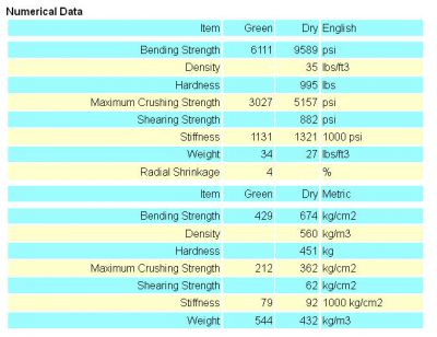

oh Ramses, vielen Dank !
Da muss ich mal den Taschenrechner rausholen.... aber komme schon klar damit ! Das ist genau das, was ich gesucht habe, Spitze !
Gerade die Biegestärke interessierte mich, welche darin ja genannt wird.
Baue gerade ein Boot, und habe da einen Avocado im Garten, der als "Mast" dienen könnte.
